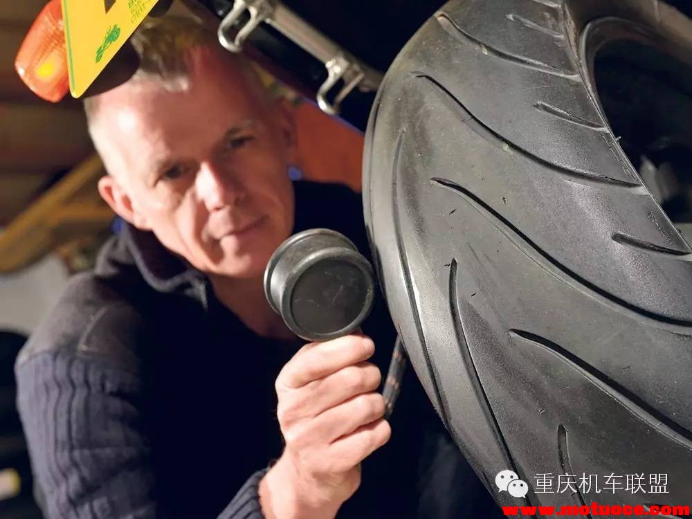

1.轮胎
从底部开始。轮胎非常关键。大家要习惯拿到一辆新车以后,第一时间检查胎压。轮胎的使用条件和磨损安全线在使用前都应该知道。不要忘了告诉他们,新的轮胎很滑,需要和地面磨合一段时间。

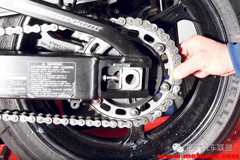

2.关注你的的链条
养成一个好的习惯,定期检查车辆的链条,你必须正确的告诉他们车轮定位和链条松紧幅度的设置。这个通常会被厂家标注在后平叉旁边。定期清洁链条,并使用正确的润滑油,确保在他们在使用摩托车的时候,链条的顺滑高效!

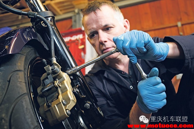

3.制动基础
也许一个刹车刹到手出血的课程不应该是新车手教学大纲的第一课,但是你至少可以告诉他们一些摩托车刹车方面的问题。比如他们该如何检查刹车片和刹车,再加上如何去发现和刹车有关的问题,比如如何判断刹车盘变形或刹车卡钳活塞不归位等等。如果你认为他们已经准备好了,你可以当面为他们展示如何拆卸,清洁和安全刹车卡钳。
