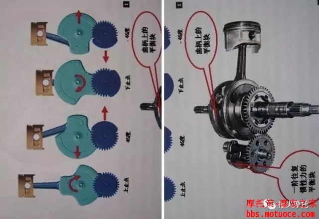

一、发动机为何会有振动?
在发动机的工作循环中,活塞的运动速度非常快,而且速度很不均匀。在上下止点位置,活塞的速度为零,而在上下止点中间的位置速度达到最高。由于活塞在气缸内做反复的高速直线运动,必然在活塞、活塞销和连杆上产生很大的惯性力。
在连杆上配置的配重可以有效地平衡这些惯性力,但连杆上的配重只有一部分运动质量参与直线运动,另一部分参与旋转。除了上下止点位置外,各种惯性力不能被完全平衡,使发动机产生了振动。
二、如何解决发动机振动?
为了消除振动,采用的方法有很多,例如采用轻质的活塞减少运动件的质量、提高曲轴的刚度、采用90度夹角的v型双缸布置发动机等等。
但在摩托车发动机上普遍采用的方式是增加一个平衡轴来解决。平衡轴简单地说是一个装有偏心重块并随曲轴同步旋转的轴,利用偏心重块所产生的反向振动力,使发动机获得良好的平衡,降低发动机的振动。

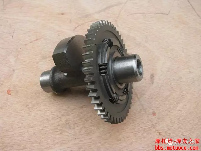

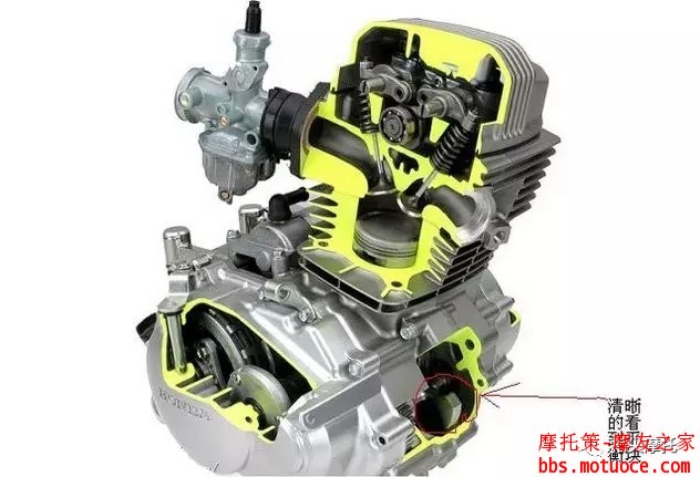

2.单平衡轴方式
单平衡轴采用单一的平衡轴,利用齿轮传动方式进行工作,通过曲轴旋转带动固连的平衡轴驱动齿轮——>平衡轴从动齿轮——>平衡轴。单平衡可以平衡占整个振动比例相当大的一阶振动,可以使发动机的振动得到明显改善。由于单平衡轴方式结构简单,占用的空间小,在单缸和小排量的发动机中应用较广。
从上面这段描述可以看出来,平衡轴就是用来平衡和减少摩托车发动机的振动,以达到减少发动机振动,降低发动机的噪音,延长发动机使用寿命,提升驾乘者的舒适度的目的。
