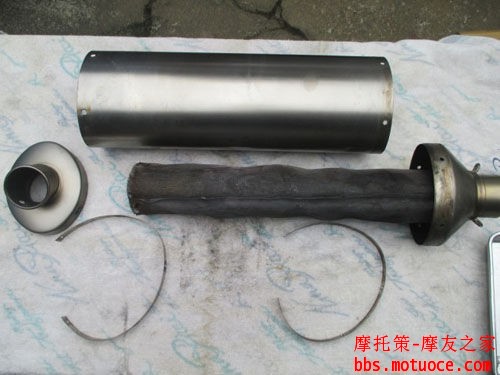

相信很多车友都遇过排气管声音突然变了或者排气内部有异音等问题,如果白白把排气管丢弃的话显然有点浪费了。其实一般直通管内部结构还是比较简单的,引起异音也许只是内部消音棉烧掉而已,有动手能力的车友下次遇到这样的情况不妨自己动手解决。

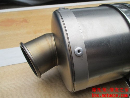

     一般排气都是通过柳丁固定的,拆除其实也很简单。只要用适当大小的转头把柳丁转穿,排气管就能顺利解体了。

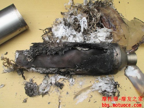

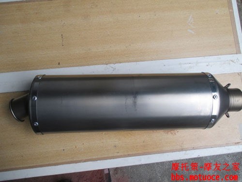

    将排气抽出之后,就能看到腐烂的消音棉了。把原来的清除之后,再把新的消音棉包裹好就行了。一般建议用较高温度的消音棉,例如700度甚至900度。消音棉的包裹尽量要严实。 最后把排气管装回,重新打上柳丁就完成了。
