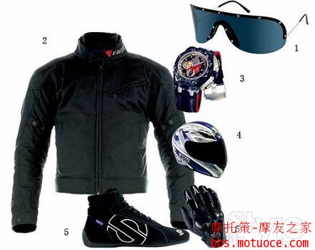

一套齐全的装备可以让驾驶者从容应付各种恶劣的气候环境,或者各种突发的危机:例如坏车、事故。以下几种重要装备可以参考:
1、头盔。价格从几十元到上百元,也有数千元的既轻便又保护性能好的高级货。这几种头盔都各有其优缺点:跑车盔密封性能较好,风阻小,但阳光直射眼睛,长时间容易疲劳;越野盔视野良好还能阻挡大部分时间的阳光直射,但缺点是必须佩戴分离式的护目镜,并且风阻大,不太适合长时间跑高速(100km/h以上);半盔通风透气兼视野良好,但保护性则要打折扣。这几年几大知名头盔生产商又推出了一款两用盔,是用越野盔的结构配上跑车盔的风镜。既是全盔,保护性能不弱,又去掉了分离式护目镜的缺点,还能防阳光直射眼睛,而且比跑车盔更透气凉爽。当然,缺点依然有:风阻大。考虑到高原缺氧,在长时间的匀速驾驶过程中,经常会发生昏昏欲睡的情况,极易发生危险。有可能的话,尽量选用透气性能好的头盔。必要时可以打开风镜,让冷风直吹眼睛,以提高警觉。推荐选择:里衬可拆洗。越野盔,则能不用就不用:重量大、嘴部的棱角线条结构太硬朗及用料太硬,万一在与硬物相撞击碎裂后反而易形成二次杀伤,当然它是较为廉价的大众化头盔,而且购买渠道多。
2、躯干防护用品:护甲、护膝、专业靴。护甲是包括了胸背部、肘部、肩部的总称。最好是选用类似夹克衫结构的护甲,不用一件一件地穿,方便实用;护膝除了正面保护膝盖以及胫骨的作用外,还能阻挡寒风的直接吹袭。要知道,膝盖是最容易得关节炎和风湿的,也许冬季里仅仅一次几千公里的长途,就会得上终身的关节炎;在车祸中,比较多发生的伤害是在脚踝部位,也有人因此而截肢残废。专业靴不是普通意义上的皮靴,不小心做了一次“实验品”:前脚掌部位抵抗了一辆1.5吨人货车碾过而丝毫无损;鞋底坚硬,可以分散人体的重量,脚部不容易疲劳,因为当路面复杂或水浸时,经常是需要站着开车的。其它的特点也就不多说了——穿过就知道。虽然这种靴并不能真正防水,雨天时要配合鞋套使用,而且还比较闷热并走动不便,但它可以减轻可能受到的伤害,即使是有时在市内飙车,有条件还是应该配备的。新靴非常坚硬,使用前要提前穿上几个星期才能合脚。推荐选择:dainese护甲内衣、fox护膝、axo(或其他品牌的如fox,apininstar,差别不大)越野靴。一整套大概是4000元。

6、风衣连衬里、薄厚专业皮手套各一套、的长裤一条,主要目的是防水防寒,带反光条。颜色不用太招摇,在陌生的地方给一大堆人围着瞧热闹不见得是件好事,搞不好还会丢点小东西,尽管看起来民风淳朴。手套和长裤(比较耐用)。买裤子的时候,因为化纤的面料不会拉长变形,所以要预多两三寸的长度,站着的时候不发觉,但坐上车后,会发觉裤脚往上缩的很厉害。
