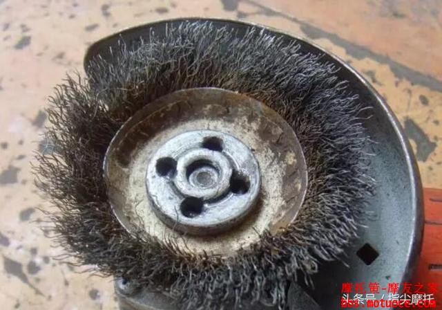

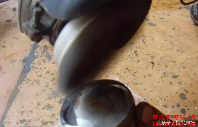

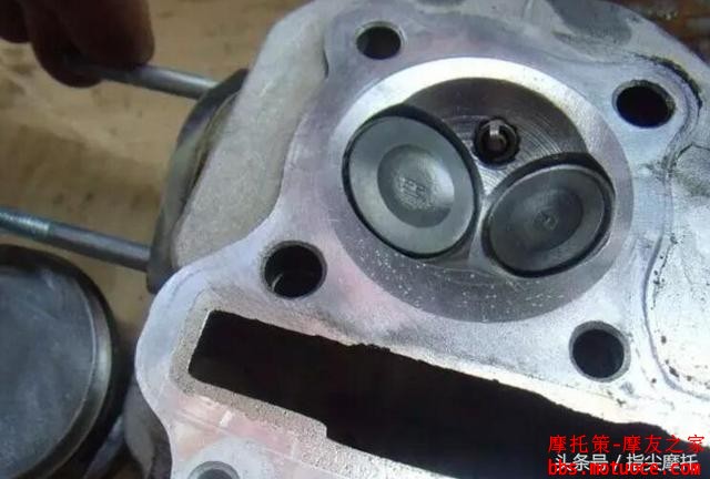

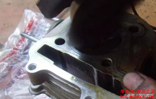

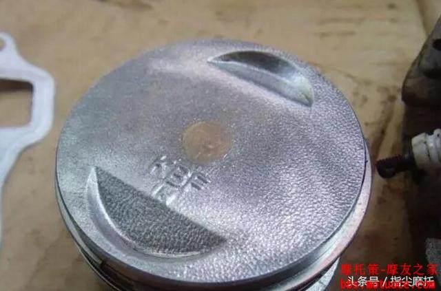

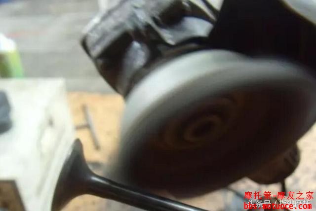

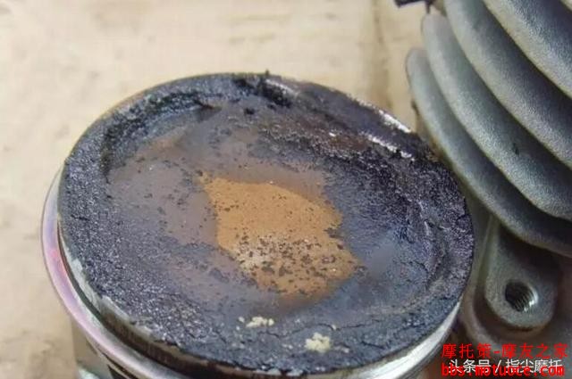

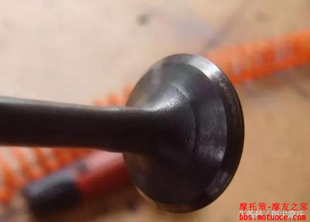

在维修实践中,我发现一种好又快的清除方法,就是用角磨机装上已经用过的钢丝刷(钢丝朝同一个方向),选择这样的钢丝刷是为了在很好的清除积炭的同时,而不损伤零部件,清除完积炭后用压缩空气吹一下,再使用汽油洗干净就可以安装了,图片为积炭清除前后的对比和清除过程。可能有的朋友早就这样用了,也可能有的朋友还有更好的办法,希望能踊跃探讨,共同交流提高。
刚打开就是这么脏
看我打磨气门
怎么样,挺干净的吧
就是这个工具,要顺毛的哦
刷活塞
再来一张
看看,效果不错的吧
几乎跟新的一样了吧
