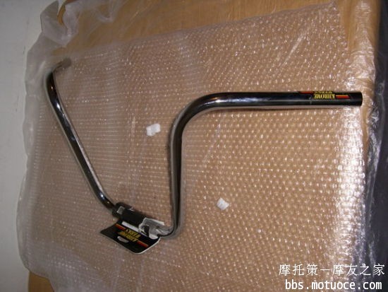

  普通车把,指OEM的车把,价格都在850元一下。直径都是7/8和1英寸的。
  BEACHBAR,直译就是海滩把,指的是它的外型有弧度,但是高度很矮。多是FATBOY和HERITAGE使用。
  APE,就是猿猴的意思,这个指的不是车把的外型,而是骑手的姿势。高把让驾驶者的手臂上举,正面看好像树上活动的猿猴,所以这类车把都形象的以此命名。

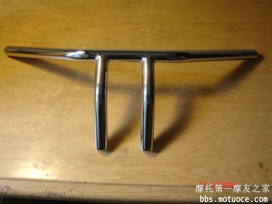

  T-BAR,外型像英文的T字,车把和把柱是焊接在一起的,一般都采用硬连接方式,操控感觉很好,但不太适合长时间驾驶。

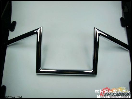

  Z-BAR,这种车把很多OLD SCHOOL的玩家喜欢,OLD SCHOOL直接翻译就是老学校,但英文的意思是守旧派,就是复古玩家了。顾名思义就是车把的形状是两个Z字型。

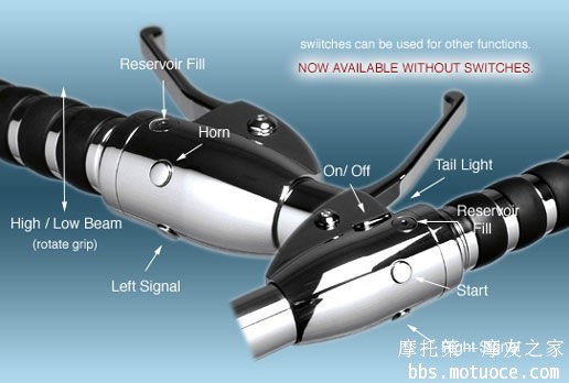

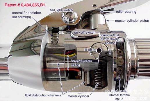

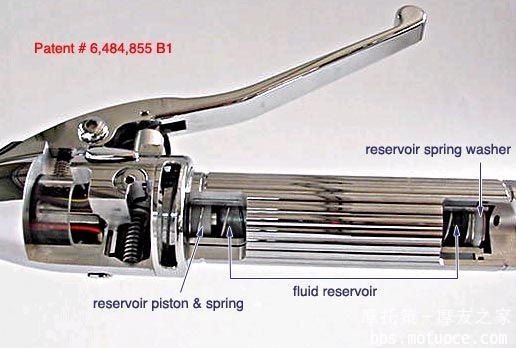

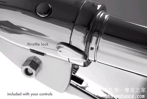

  还有一类就是高端车把,这种车把价格不菲,同时技术含量很高。代表的品牌是CUSTOM CYCLE CONTROL,他们在2003年开发了绝对顶级的设计,所有的制动液壶和油门线电线离合线都在车把内部,同时他们还集合了DAKOTA 仪表在车把上面,有很多样式可以选择,收到货以后只需要把车把下面已经排出来的线和车上部件安装即可。很多线和纷繁的部分都在车把内部走线以后,车把的外观十分简洁,符合很多改装车的需要。不过三四千美金的价格让人却步。
  车把的品牌很多。我在这里向大家推荐的高端品牌除了CUSTOM CYCLE CONTROL以外还有WILD ONE, WILD ONE的 550使用在FATBOY上面是令人满意的。CUSTOM CYCLE CONTROL目前国内还很少甚至没有人使用,车把安装上也是有难度的。还有很多品牌的车把,在国内保有辆不多,不过都很有特色。我这里就不一一介绍了。
