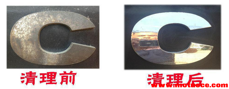

     电镀件(镀铬或镀锌),若因磨损和被水气侵蚀后,会不同程度地生锈,严重时锈迹斑斑,用一般方法很难将其去除,既影响外观又损伤零件。下面介绍一种不腐蚀镀层且效果良好的除锈方法。
      首先将醋酸铵放入等量清水中,待充分溶解后加温至70cC左右;用软布蘸足溶液擦洗锈蚀部位,直至锈斑消失;然后用于布擦去残留溶液,电镀件便光亮如初。小零件也可放在溶液中浸泡一会儿,取出后擦干,也可以达到同样效果。最后,用干布沾少许机油擦拭。
     经过上述处理,电镀件不仅可以恢复原有光泽,而且长期保持不变。对于因镀层脱落导致生锈的零件,用此法也能去除锈斑,但不会出现电镀面所特有的光泽。醋酸铵为白色粉状晶体,在化工商店可以购得。
