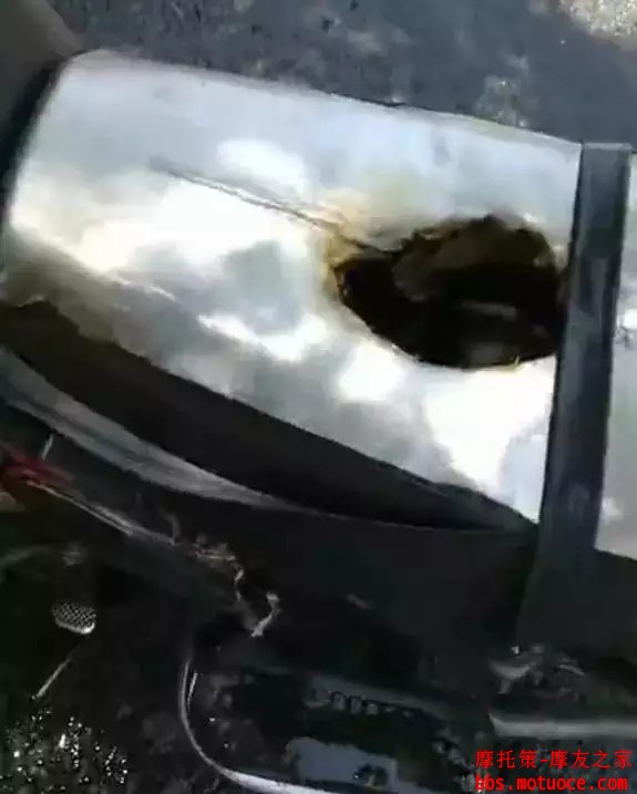

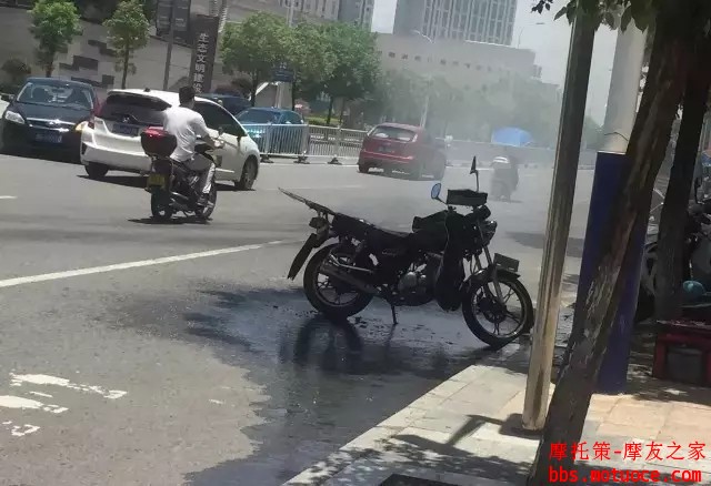

日,在永安含笑大道金色兰庭售楼部前马路旁,某橱柜专卖店前,一辆送外卖的摩托车发生自燃。
外卖小哥马上端出一盆水试图浇灭,但泼水的方向好像有些不对,火没有灭掉。接着小哥又端出一盆来侧面泼过去,火才灭掉。
摩托车坐垫被烧出一个洞,发动机油箱并没有影响,线路修一修应该还可以用。
幸好此次摩托车自燃,没有造成任何人员伤亡,也由于火势在第一时间控制,没有造成周围其他车辆车主的财产损失。
