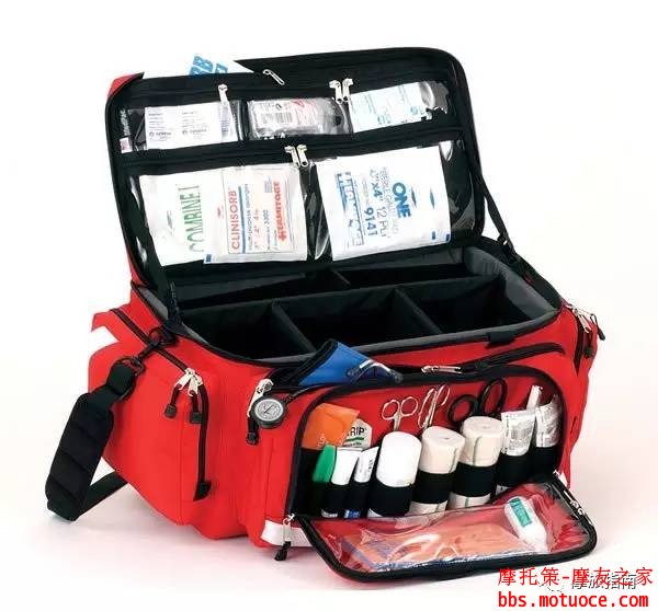

就地取材:当时当地最清洁的布类、绷带、布带。紧急情况下姨妈巾、套套、丝袜、撕碎的衣服、甚至鞋带都可以作为止血物品。有时候情况紧急,为了救命也就别管干净不干净了,感染了还可以慢慢治,命没了可就一去不复返了。
消毒敷料、绷带及充气或橡皮止血带,止血钳等止血器械。这个要求就高一层了,但是我们有万能的淘宝,基础款的急救包一枚才几十元。至于质量和消毒状况,问问有买过的机友吧。我建议骑行的组织者们急救包尽量还是必须的要配一个吧。不只是显得规范,更是未雨绸缪。

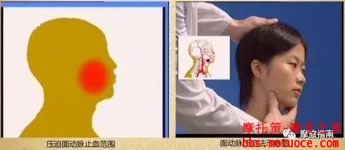

指压面动脉
适用于颜面部外伤大出血。用一只手的拇指和示指或拇指和中指分别压迫双侧下颌角前约1cm的凹陷处,阻断面动脉血。

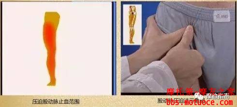

指压股动脉
适用于一侧下肢的大出血。用两手的拇指用力压迫伤肢腹股沟中点稍下方的股动脉,阻断股动脉血流。伤员应该处于坐位或卧位。

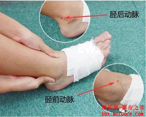

指压胫前、后动脉
适用于一侧脚的大出血。用两手的拇指和示指分别压迫伤脚足背中部搏动的胫前动脉及足跟与内踝之间的胫后动脉。

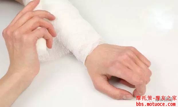

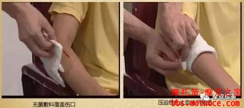

加压包扎止血法
先在伤口覆盖无菌敷料,然后再用纱布、棉花、毛巾、衣服等折叠成相应大小的垫,置于无菌敷料上面,最后用绷带、三角巾等紧紧包扎,以停止出血为度。
这种方法用于小动脉以及静脉或毛细血管的出血。但是伤口内有碎骨片时,禁用此法,以免加重损伤。
不要一看名字就把这个方法想的太复杂,大家平时割破了手其实就都在用这个方法。
直接压迫止血法
适用于较小伤口的出血,用无菌纱布直接压迫伤口处,压迫约10分钟。
压力包扎止血法
适用于各种伤口,是一种比较可靠的非手术止血法。先用无菌纱布覆盖压迫伤口,再用三角巾或绷带用力包扎,包扎范围应该比伤口稍大。这是一种目前最常用的止血方法,在没有无菌纱布时,可使用消毒卫生巾、餐巾等替代。

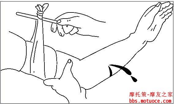

止血带止血法
战争类电影里最常见的方法之一。此方法只适用于四肢大出血,当其他止血法不能止血时才用此法。因为这种方法造成的并发症比较多且严重,比如说造成肢体末端缺血坏死、减低断肢接回的成功率、绑带太细而造成切割伤、绑太久而造成组织压碎性伤害。
止血带有橡皮止血带(橡皮条和橡皮带)、气囊止血带(如血压计袖带)和布制止血带。其操作方法各不相同。户外最长容易找到的就是布条,因为人人都有衣服。

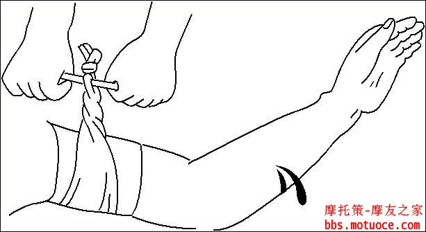

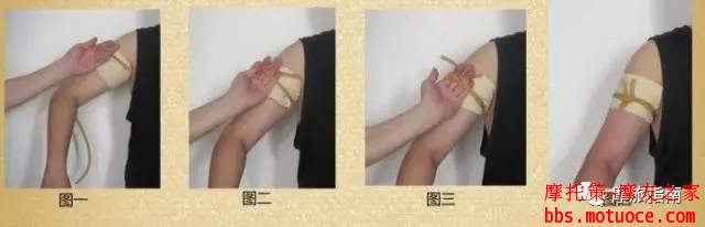

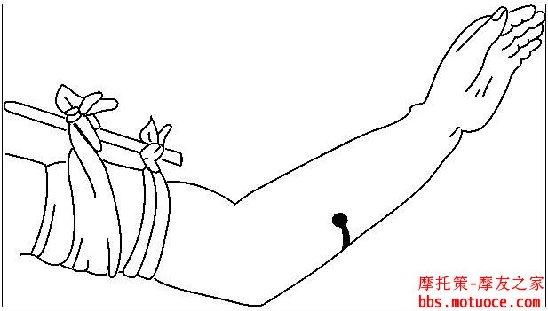

布制止血带止血法
取衣物毛巾之类的当作衬垫绕伤部近心端一圈;将三角巾折成带状或将其他布带绕垫圈一圈,打个蝴蝶结;取一根小棒穿在布带圈内,提起小棒拉紧,将小棒依顺时针方向绞紧,将绞棒一端插入蝴蝶结环内;最后拉紧活结并与另一头打结固定。
以上为标准做法,蝴蝶结不会打直接上死结,关键时候不管大结小结,只要能止血就是好结。固定小棒的可以是另绑一条带子,也可以别在袖带裤带里。

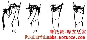

橡皮止血带止血方法
左手在离带端约10cm处由拇指、示指和中指紧握,使手背向下放在扎止血带的部位,右手持带中段绕伤肢一圈半,然后把带塞入左手的示指与中指之间,左手的示指与中指紧夹一段止血带向下牵拉,使之成为一个活结,外观呈A字型。
