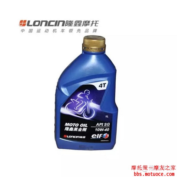

  机油
  按时、按季节更换正确型号的机油及机油滤清器,减少摩托车引擎内部磨擦。正确的机油加注量也是关键环节,加注过多或过少都会对摩托车引擎造成不同程度和机构上的损伤,也会增大燃油量。
